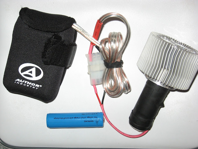

По прозьбам трудящихся выкладываю фотки моего светодиодного фонаря и батарейного отсека.
Чистая мощность фонаря 15 Ват
И ниже приведены сразу фотки со сравнением с фонарём Вижен(новые батарейки) сразу скажу чтобы вопросы не возникали, фоткал На фотике в ручном режиме с одинаковыми настройками выдержки, диафрагмы и чувствительностью исо. Фоткал с болкона шестого этажа при очень сильном тумане.
Фото с использованием фонаря вижен(красным обведено место которое он засвечивает):
Фото с использованием моего самодельного фонаря(всю картинку обводить не стал):
