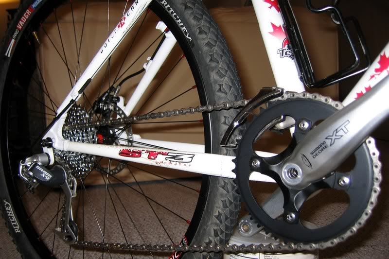

включаем логику и здравый смысл: самая длинная цепь у нас в случае 1х9 на расчете 1х1 (не знаю какой там у тебя, но условно 36х32 зуба) накидываем ее на переклюк чтоб лапка стояла примерно на 90 градусов, отрезаем лишние, соединяем цепь. Сбрасываем на 9ую звездочку наблюдаем висящую как сопли цепь, отрезаем лишнее и получаем ровно то, что я говорил в сообщении выше. Если в положении 1х9 переклюк складывается так что цепь трет по переклюку то укорачиваем ее еще немного чтоб переклюк был слегка внатяг, опять же это все я писал выше. Других вариантов тут быть не может, точнее могут, но правильный только этот))
savior
дело в том что когда по стандарту советуют устанавливать цепь вот так, они подразумевают положение цепи в стояночном режиме, т.е. когда цепь висит на маленькой звездочке и сзади и спереди (когда переклюки все расслаблены). Но в моем случае звезда спереди одна и когда у меня цепь сидит по вашему совету то да, переклюк практически расслаблен, но это и сказывается на переключении. Переклюк чуток хлюпает, особенно если крутить педали назад, то лапка переклюка чуть чуть дергается, тоесть педалирование не плавное.
вот примеры:
http://i56.photobucket.com/albums/g163/kil.../NewBike013.jpg
https://lh4.googleusercontent.com/-pjjwyTrz...12/IMG_5500.JPG
https://sites.google.com/site/abbeytrails/1x9small.gif
https://plus.google.com/photos/101549910046...910046626996646
причина есть, а следствие хромает)) на каких передачах переклюк "хлюпает"? на 1х9? так это не от натяжения цепи, а от перекоса, нет? если покрутить назад пару оборотов то цепь перейдет на восьмую?
savior
нет, все переключается отлично. Да и хлюпает не слишком сильно, но звук не идеальный. Перекоса цепи практически нет. Передня звезда находится на уровне 6-7 задних
